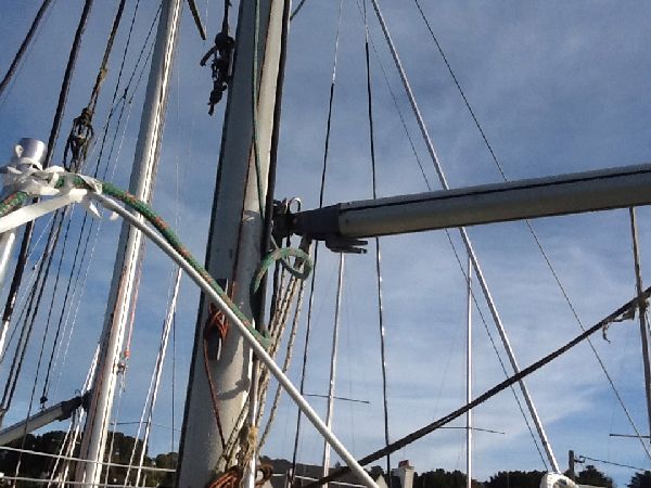

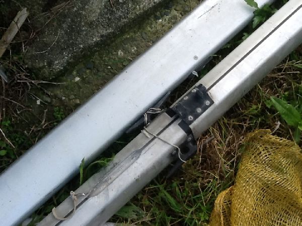

En fouillant les chantiers de mon coin je t'ai trouvé ça.
A moins de 50 € d'un Forban MK2
Vir demulet 1.jpg (66.42 Kio) Vu 489 fois
Vir de mulet 2.jpg (66.01 Kio) Vu 489 fois
Vir de mulet 3.jpg (64.5 Kio) Vu 489 fois
ou alors d'un Brio
Vir de mulet 4.jpg (65.3 Kio) Vu 489 fois
Vir de mulet 5.jpg (65.3 Kio) Vu 489 fois
Pour le Forban, c'est négociable à moins de 50 €.
Pour le Brio, j'ai pas encore demandé.
C'est à démonter sur place.Il faudrait une Makita ou un engin plus puissant que ma Boch
Pour le Forban, c'est très négociable, j'ai RdV demain à 9 h 30 pour le prix. Pour le Brio, c'est l'inconnu.

Messagede J.J.85 » Lun Nov 14, 2016 9:01 pm
C est a mon sens pas du forban d origine pour celui a terre
pojur celui monte c est du francespar petit modele comme sur sangria
a controler

Messagede pechalajournée » Lun Nov 14, 2016 9:09 pm
Salut terenez
Je prendrais presque le risque sur le morceau issus de forban car la bôme travaille en appui
Il est pressé le chantier ?

Messagede Terenez » Lun Nov 14, 2016 11:23 pm
pechalajournée a écrit:Salut terenez
Non et au pire je le ramène chez moi. Tu me dis.

Messagede J.J.85 » Mar Nov 15, 2016 3:10 am
Excellent choix sunon j ai în frabncespar tourillons use si tu veux pour controler l adaptationau profiil mais je te deconseille ce produit

Re: Poupoune sur l'eau
Messagede J.J.85 » Mar Nov 15, 2016 9:58 am
Encore faut il que le plot acier au centre ait ete enleve sinon bonjour le truc rouille qui limite le centrage :(
Messagede J.J.85 » Mar Nov 15, 2016 10:04 am
Le pied de mat du forban est fourre et je m y connais :mrgreen: ca limite la longueur de l espar mais implique peut etre le changement du pied de mat mais pourquoi pas
Messages: 21602
Messagede J.J.85 » Mar Nov 15, 2016 10:08 am
Et pourquoi pas utiliser cette fourrure pour faire coulisser le vit de mulet a l aide d un cunningham :idea:
