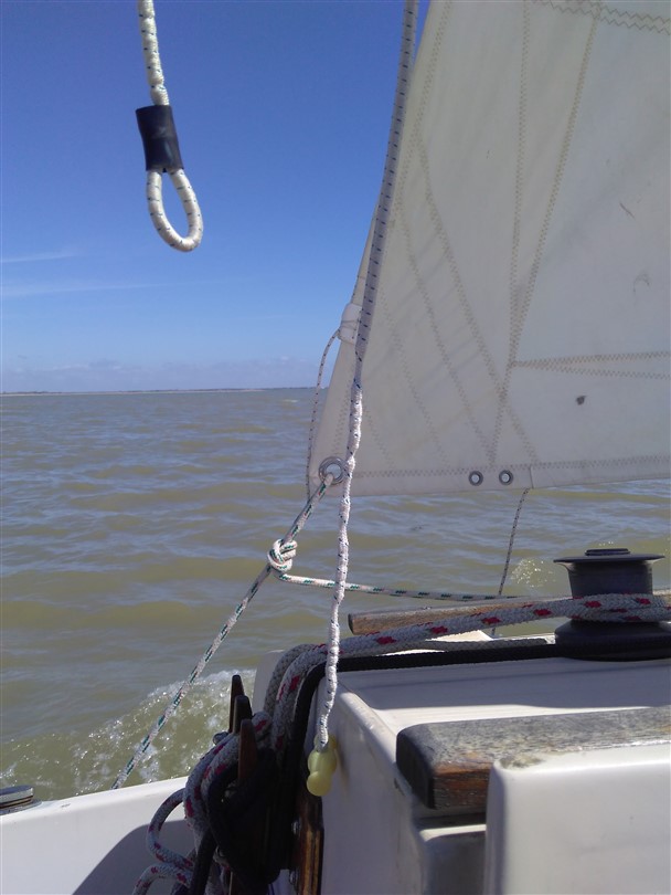

Pour mon histoire d'écoute qui se prend dans la prise une autre photo qui vaut mieux qu'un discours :
écoute génois (810 x 608).jpg (141.2 Kio) Vu 628 fois
Enfin pour Pecha qui me demandait jusqu'où va mon génois une autre tof :
bordure génois (608 x 810).jpg (77.25 Kio) Vu 628 fois
Donc en conclusion :ravi de ne plus avoir l'hélice , le lest me semble correct , à vérifier par temps un peu plus soutenu , et pour ma prise la garcette fait office , mais c'est mal foutu ;)

Messagede J.J.85 » Lun Avr 16, 2018 7:51 pm
Réduis donc la grande de ton noeud de plein poing ça passera mieux quand meme :mrgreen:
