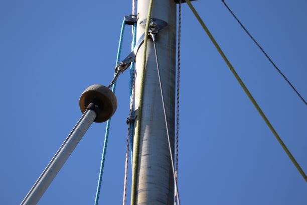

Salut à tous
le beau temps est la et je continue à préparer mon forban "ijin"
et la, pb sur l'enrouleur
j'explique
j'ai graissé l'émerillon il va bien ,je hisse le genois pas de soucis mais quand je veux l'enrouler l'émérillon tourne aussi en tete de mat (évidement)
et donc bloque la manip
je pense avoir mal gréé l'ensemble en tête de mat la drisse de genois est bleue
merci de coup de main
les photos

Messagede J.J.85 » Mer Avr 14, 2021 6:09 pm
Yaurait pas un gendarme sur l etai ?
Sinon la ddrisse bleue rague sur le tambour sup de l enrouleur amha

Messagede Rase Cailloux » Mer Avr 14, 2021 6:21 pm
Plusieurs choses :
Tu as une petite poulie pour changer l'angle de la drisse, c'est bien, par contre la poulie du haut me semble faiblarde.
Questions :
Tu frappes bien ta drisse entre la poulie du bas et l'émerillon ?
Ta drisse est bien souquée ? autrement ça marche pas.
Ton génois est assez grand pour que l'émerillon monte jusqu'en haut ?
Autrement il faudra installer une estrope, il faut que l'émerillon soit le plus haut possible.
Par contre question pour ceux qui ont un enrouleur Plastimou :
La manille d'émerillon n'est pas à l'envers ?

Messagede J.J.85 » Mer Avr 14, 2021 7:50 pm
Je ne pense pas que la manille coudee soit a l envers lla presentation de laa photo peut le faire croire ;)

Messagede pechalajournée » Mer Avr 14, 2021 7:56 pm
J.J.85 a écrit:Yaurait pas un gendarme sur l etai ?
marrant je devine la meme chose sur la photo, l'étai aurait déja bien souffert :cry:

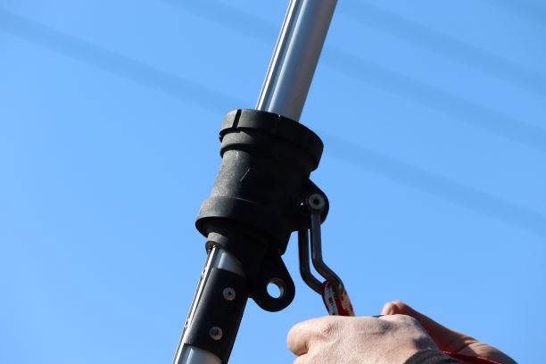

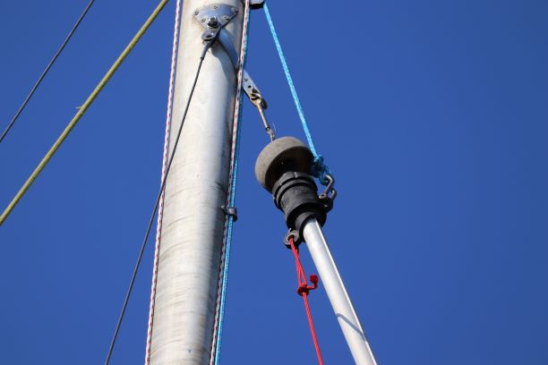

Messagede youen29 » Mer Avr 14, 2021 7:56 pm
merci des réponses
voici 2 photos émérillon en haut
on voit le gendarme sur l'étai c'est vrai

Messagede J.J.85 » Mer Avr 14, 2021 8:22 pm
Etai a changer d urgence c est le hauban qui travaille le plus fais le faire le plus gros possible en fonction du passage de tambour du tube des profiles et du tambour superieur direct
Messages: 21578
Re: chantier ijin
Messagede J.J.85 » Mer Avr 14, 2021 8:24 pm
Ps je crois que la coupelle superieure t a nique ton etai et ne sert pas a grand chose ;)
