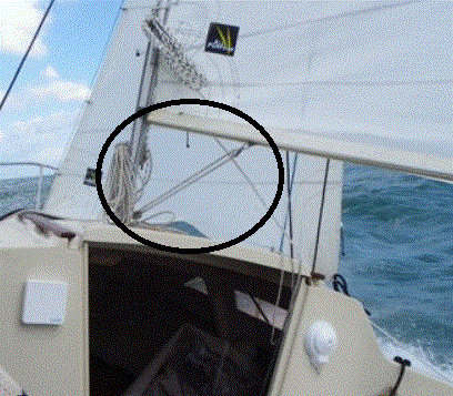

bonjour, désolé pour ces égarements,
la longueur du bout du hale bas de grand voile dépend de la longueur de l' hypoténuse formée par le triangle du mat et de la bome et les points d'attaches du hale bas sur les espars.au portant et vent arrière on lâche du hale bas. avec un palan 4 brins et avec une estimation pifométrique de la longueur de cette hypoténuse au vent arrière de 1 mètre, on aurait donc besoin d'un bout de 4 mètres, en diamètre 5 ou 6 mm
4 mètres de bout en 6 mm devrait suffire pour un hale bas. à confirmer par un foromeux qui dispose de son canot dans son atelier
hale bas.gif (65.47 Kio) Vu 1063 fois

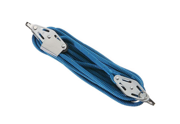

Messagede papou » Ven Jan 07, 2022 11:43 am
mon estimation de longueur est faite pour un palan avec coinceur sur une des poulies du palan, si ce palan est renvoyé au cockpit, il convient de rallonger d'autant le bout.
palan avec coinceur incorporé
palan gv.gif (56.12 Kio) Vu 1063 fois

Berderl'eau a écrit:Et dire que la question était simple…
Et oui... en théorie... ;)
Si tu demandais la longueur du câble d'embrayage d'une Renault 4L, je pense que les spécialistes de la mécanique pourraient te répondre car... c'est standard...
Or, sur des bateaux qui ont parfois plus de quarante ans, rien n'est standard !
Pour te répondre il faudrait connaître :
- la distance entre le point de fixation du palan sur le mât et de celui sur la bôme (dépend de la marque du mât et de celui de la bôme - quelquefois différents en fonction des modifications apportées par les propriétaires successifs...)
- le nombre de brins du palan (peut aller de deux à quatre selon l'envie du propriétaire, ou du matériel qu'il a trouvé d'occasion...)
- retour ou pas du bout au cockpit, à la main courante,...
Bon. Mais pour te rassurer : quand tu retrouveras ton bateau, si tu veux absolument mettre un hale-bas (sur un pêche-promenade, beaucoup n'en ont pas...) un simple bout passé dans les pontets du mât et de la bôme fera l'affaire provisoirement... ;)

Messagede Jean. » Ven Jan 07, 2022 2:58 pm
Pour prolonger ce que dit gwengolo, la présence d’un palan à 4 brins m’à toujours paru sur dimensionné sur nos bateaux, un palan à 2 brins fait largement l’affaire vu nos conditions de navigations habituelles et les forces en présence "raisonnables" .
Je pense aussi qu’un simple bout est largement suffisant quoique moins "technique" ;)

Messagede pechalajournée » Ven Jan 07, 2022 8:27 pm
au fait ca sert a quoi ce bidule qui gène l'ouverture du capot de descente ?
