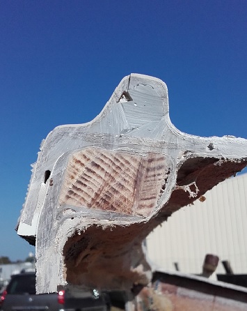

Messagede pechalajournée » Sam Avr 21, 2018 8:35 pm
ouarf vané,
démontage terminé, me reste juste à séparer le lest du fond de résine,
mais je vais prendre le temps de noter les infos sur les boulons de quilles et leurs positions.
=> le bas de la porte de cabine est bof bof
=> GG l'assemblage coque pont est réalisé de 2 facons photos à suivre..
sur l'avant du bateau, reprise de strat sur l'arrière collage seul à la résine sans reprise de strat, en fait,
normal y'a pas la place de mettre la strat :lol:
et maintenant place aux photos.

alors c'est parti,
légende sous les photos
vu de la liaison sur l'arrière , pas de strat
coupe arriere.jpg (56.28 Kio) Vu 1161 fois
vu de la liaison sur l'avant, de la strat
coupe avant.jpg (52.39 Kio) Vu 1161 fois

Re: un forban en pièces détachées
Messagede Terenez » Sam Avr 21, 2018 11:33 pm
Et le balsa, il est où le balsa ?
Messagede pechalajournée » Sam Avr 21, 2018 11:35 pm
du balsa j'en trouve pas, par contre, y'a un paquet de sapin ! jusque sur le support moteur 100 %
