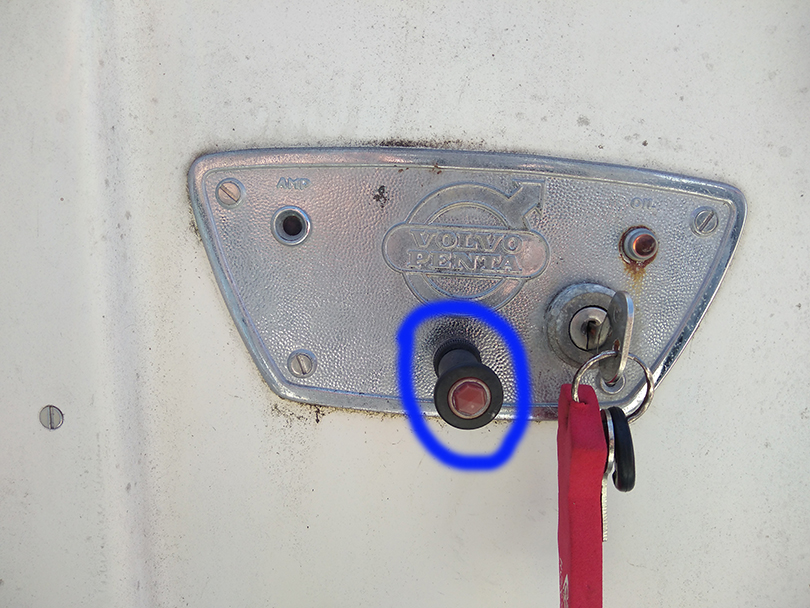

Ah oui, j'ai une question, sur une de mes photos, où l'on voit le tableau de commandes, j'ai entouré d'un cercle bleu, un truc qui me parait étrange.
Une sorte de tirette avec un embout capuchonnée et facetté comme un diamant...à quoi cela sert-il?

Messagede pechalajournée » Mar Aoû 06, 2019 8:34 am
je ne retrouve pas cette photo là, mais ce doit etre selon , le starter ou la coupure d'allumage,
je pencherai plus pour un starter

Par contre, je n'ai pas repéré la photo dont tu parles avec la pièce en diamant. Peux tu la reposter à l'occasion? Merci d'avance!

Je vais vous remettre la photographie.
Je pensais aussi au starter, mais quand je l'ai prise en main cette pièce, elle est venue dans la main, sans autre fil ou tige qui aurait pu la raccorder au tableau de bord.

An Treizh29 a écrit:Je pensais aussi au starter, mais quand je l'ai prise en main cette pièce, elle est venue dans la main, sans autre fil ou tige qui aurait pu la raccorder au tableau de bord.
Je laisse les spécialistes poser le diagnostic, mais j'aurais bien dit la manette de coupure du moteur...
