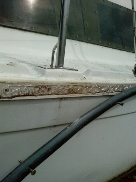

Et reprise de l'étanchéité des listons. Cette étanchéité avait visiblement déjà été faite. Le silicone était bien présent et encore souple.
SP_A0451 [640x480].jpg (51.22 Kio) Vu 780 fois

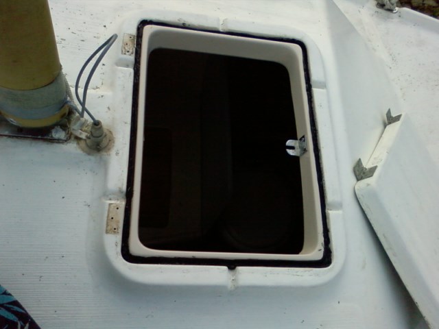

J'ai refait l'étanchéité du capot ouvrant avec la fameuse technique du cellophane. Et ben ça marche...
SP_A0458 [640x480].jpg (43.2 Kio) Vu 770 fois

C'est un truc spécial ou un bouchon autre que dans un magasin d’accastillage ton bouchon pour les fonds???
et j'ai pas du tout suivre, mais c'est quoi la technique du cellophane??????????
Messages: 3207
Re: Travaux divers (d'hiver) sur REDER MOR
Messagede Rase Cailloux » Lun Sep 23, 2013 10:01 am
chouf a écrit:et j'ai pas du tout suivre, mais c'est quoi la technique du cellophane??????????
Héhéhé ;)
C'est un truc au sujet duquel t'est ce que je vous aurez causé dans le poste présentement, il doit y avoir deux ou trois ans . . . déjà :cry:
Mais je laisse Damien vous expliquer, il vient de l'expérimenter et il y a peut être apporté des améliorations. :D

La technique du cellophane:
1- Démontage du capot ouvrant.
2- Tu tartines du sika dans le fond de la gorge sur laquelle se ferme le capot.
3- Tu emballes le capot de cellophane.
4- Tu poses délicatement le capot, l'idéal étant même de disposer de petites cales d'épaisseur (2mm, pas plus).
5- Le lendemain tu enlèves le capot et le cellophane.
Résultat: Un joint parfaitement adapté à la forme du capot.
Je connais quelqu'un qui aurait dit: "Étonnant non?"

Étonnant , non :?: :lol: :D
Messagede chouf » Lun Sep 30, 2013 9:28 pm
yes!!!!!!!!!
merci pour la technique, en effet, easy!!!!!
c'est pour le boulot que je dirais étonnant, non??.................
