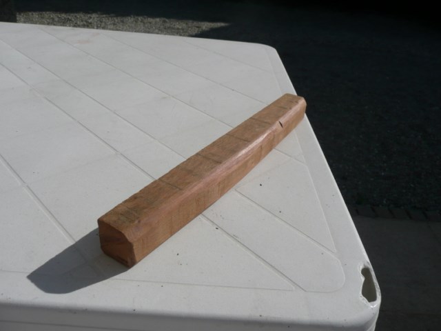

Bon ce soir taillage de bout de bois d'arbre rouge arrondi dans les coins et tout et tout.

Puis mise en place et maintien temporaire à la choucroute.

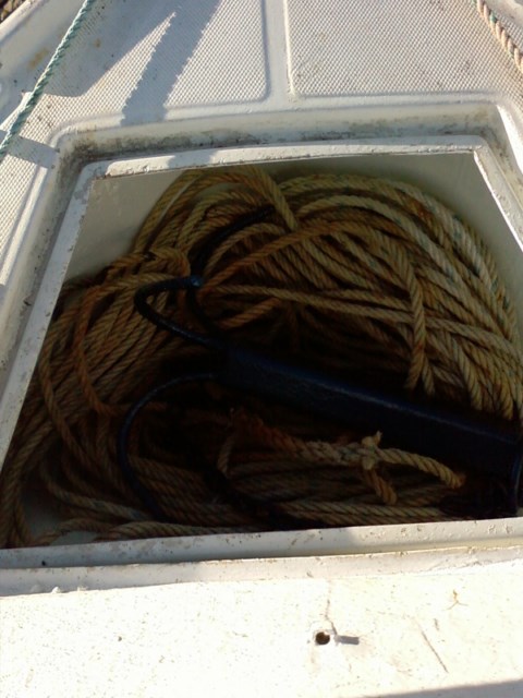

Petit coup de barbouille pour faire propre et je me retrouve avec une baille à mouillage qui pète plus que le reste du bateau.
SP_A0453 [640x480].jpg (48.31 Kio) Vu 563 fois
Du coup j'ai repeint l'ancre pour que ce soit présentable.
