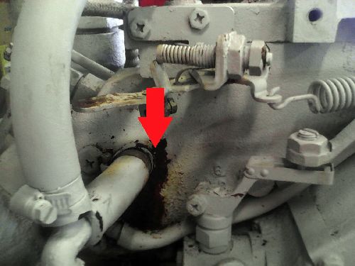

Messagede Terenez » Mar Mai 19, 2015 1:28 pm
Quand ça veut pas, ça veut pas !
Ce matin,, essais du YS8. Ça commence mal, le moteur refuse de démarrer. Je pense immédiatement arrivée de gas oil. Je branche directement sur le réservoir... Quelques crachotements mais rien de plus. Finalement, le moulin démarrer et là je m'aperçois que je n'ai pas de puissance.
Je regarde de plus près et je vois de l'eau sortir par le joint de culasse.... Et m.....
Y'a plus qu'à ressortir le moteur, démonter la culasse, regarder le joint et la culasse.
Au mieux, je m'en tire pour un joint de culasse, au pire pour un changement de culasse.
Autant je sais où trouver un joint, autant pour une culasse, va falloir que je cherche....

Messagede Terenez » Mar Mai 19, 2015 6:00 pm
Après dépose du moteur et retour à l'atelier, on a pu voir qu'en fait le joint de culasse n'était pas en cause mais une durite d'arrivée d'eau :
Donc pas de souci sur la culasse..
Mais c'est pas pour ça que la bête démarre.
Donc on reprend tout.
- Batterie OK.
- Démarreur OK, il fonctionne.
- Le gas oil arrive. OK.
- Le retour gas oil se fait aussi. OK.
- reste les culbuteurs. On dépose le cache culbuteurs, ces derniers sont collés. Réglage avec un jeu de 0.2. Repose du cache culbuteurs avec le joint noir kivabien.
Et Monsieur décide de démarrer.
Maintenant, y'a plus qu'à le remonter, le raccorder à tout ce qui doit l'être.
Mise à l'eau demain AM ou jeudi.
La vie est belle et c'est tant mieux. :D
