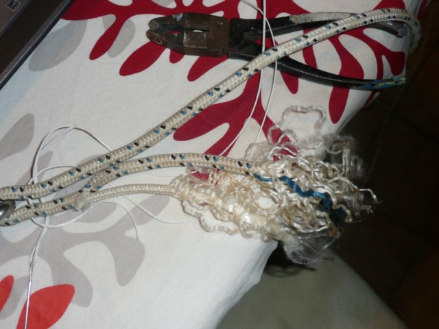

Tentative de "Brezhoneg Epissure" cette après-midi.
P1080733 [640x480].JPG (71.66 Kio) Vu 914 fois
Et puis abandon. J'ai beau avoir essayé de suivre les conseils de GG, je ne suis pas parvenu à faire rentrer le moindre poil de c.. dans cette foutue gaine.
j'en ai déjà ch..r à sortir le fuseau, mis je ne sais pas combien de temps à effilocher le bout et sa gaine (j'ai d'ailleurs abandonné car j'en avait marre).

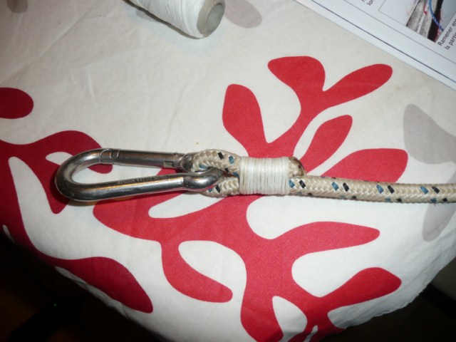

Finalement j'ai opté pour un oeil cousu.

Bah, une surliure comme ça ne devrait pas bouger non plus, si elle est bien souquée.
Il faudrait peut être que j'organise des Samedis éducatifs avec démo ?
Chacun vient avec ses drisses,on fait ça et après cidre et crêpes, faut pas oublier le savoir vivre . ;)
Juste une chose, quand je fais une surliure comme toi, avant de poser la surliure, je coud le dormant sur le courant avec une aiguille de ménage et un fil fin en polyester.
Une dizaine de passe à travers les deux bouts, s'en est que plus costaud.

Pas de bêtise , hein , GG a bien dit "le dormant sur le courant" , et surtout pas "la courante en dormant" , c'est plus difficile à bien épissurer ... :mrgreen:
Quand à la tentative d’œil sur tressé , idem pour moi , échec après suée et poussée hypertensive ..je réessayerai un jour.
