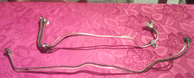

Les durites sont poreuses, finalement. J'ai donc fait venir 10m de durite en cuivre en 4,75 de diamètre. Tout est prêt à faire braser dans les raccords banjo récupérés, par un homme de l'art de mes connaissances (cuivre sur acier, et vu l'épaisseur du cuivre, je préfère un pro).
Pour servir de "moule", j'ai utilisé les durites de mon autre moteur (celui qui est bloqué).
Je vous tiens au courant, et si ça marche, j'aurai du rab de durite pour ceux que ça intéresse.

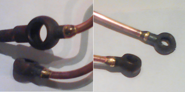

Ça y-est, c'est brasé impecc, étanche et apparemment solide.
J'étais passé chez un fournisseur auto, mais il n 'avait pas. J'ai donc repris les vieux banjos, percé à 4, puis à 5mm pour enlever le cuivre de l'ancienne durite, et après l'homme de l'art a passé un petit quart d'heure à réaliser les 4 brasures.
yapuka remonter et passer à la suite.
Et quand le génie sera revenu des carpathes, je pourrai lui céder un peu de mon cuivre s'il en a besoin.

Vouais correct monte des rondelles d appui neuves ou sinon recuit les anciennesc est plus sur
je pense que tes durites le sont ,elles seront plus malleables
