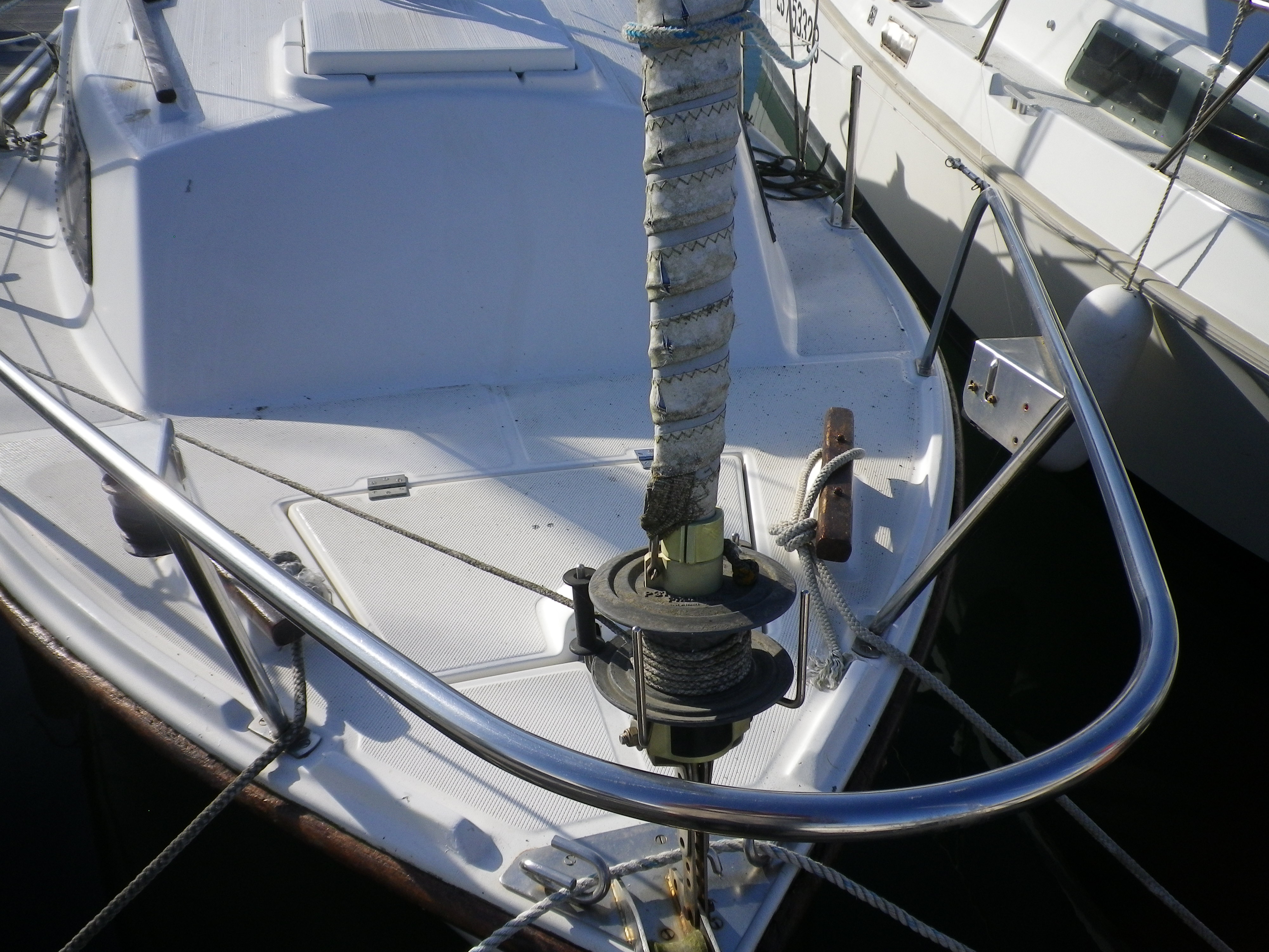

mer et bateaux 141.jpg (1.92 Mio) Vu 1502 fois

Dis donc,il va falloir que tu dises à ton bras droit de t'apprendre à réduire des tofs avant de les expédier, tu gagneras du temps en transmition et nous en chargement ( pense aux Africains)
Par contre, à par la bourrique, il a l'air complètement dans son jus ce bateau :o
Les bouts ne sont plus verts et cristalisés de sel, ils ont l'air complètement fossilisés :shock:
Bon, pas mal dans l'ensemble, il a l'air sain.

Fossilise est le terme intact j ai coupe les bouts sans essayer de les transfiler c est pitoyable les voiles sont intactes dans leur sac d origine le genois n a pas vu le jour depuis des lustres a moi de jouer des que je peux les cables de batterie sont tellement oxydes que le contactt ne s etablit plus constemment apitoyable :mrgreen:
