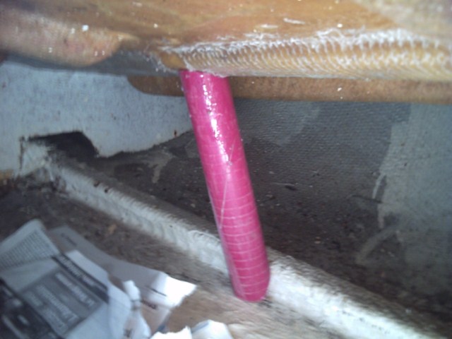

Je n'ai pas de problème de délaminage du roof sur mon bateau. Par contre j'ai effectivement le pont de cockpit fendillé aux liaisons coffres-pont.
Je ne suis pas certain que le plancher soit un sandwich bois-polyester à cet endroit. En tous cas pas aux endroits les plus fragiles (ceux qui fendillent).
Je n'ai pas rebouché les fissures mais j'ai fixé des renforts sous le pont. Ce sont des morceaux de mats de planche à voile collés à la strat sous le pont et qui s'appuient sur les varangues et la coque.
J'ai également straté sous le pont dans les angles des coffres.
Le résulat n'est pas à la hauteur de mes espérances. C''était la 1ère strat de ma vie et je pense que je n'ai pas assez poncé pour préparer la surface. Bref, la partie stratée ne colle pas très bien au pont et ça craque sous les pieds. bon, les renforts sont toujours en place.
On m'a dit que j'aurai dû réparer à l'epoxy qui colle mieux que le polyester.

Messagede Rase Cailloux » Sam Mai 28, 2011 11:48 pm
L'idée est tout du moins excellente, et la photo, un tantinet, . . . .sexy 8-)
C'est vrai qu'un bon décapage et dégraissage à l'acétone est indispensable.
par contre, une foi les préparatifs biens faits, le résine polyester est suffisante .
On est en dessous du pont .

Messagede REDER_MOR » Dim Mai 29, 2011 11:31 am
Pour les préliminaires, j'ai tout fait à la main. Euh... je m'explique, je n'avais pas de ponceuse et j'ai donc poncé à la main. Mais c'est tellement dur et la position à bout de bras est très incofortable. Du coup ça a été baclé je l'avoue. Je comptais sur l'acétone pour faire le boulot.
ca n'était pas encore fait sur la photo, mais j'ai collé le morceau de mat également avec du mat de verre.
Au final, même si ça craque encore sous les pieds, le pont à l'avantage de ne plus être souple sous les pieds.

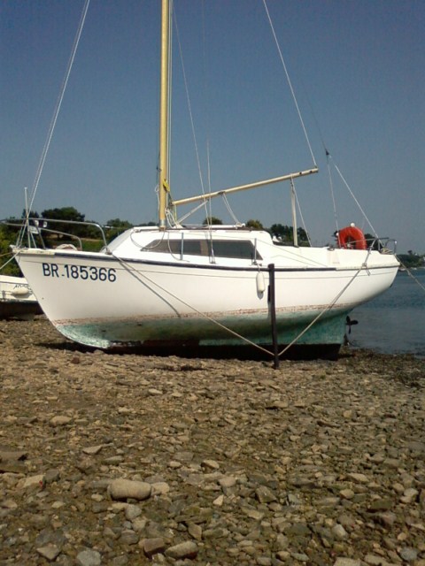

Messagede REDER_MOR » Dim Juin 05, 2011 11:58 am
En réponse à ta question Vincent, il m'a fallut 1.5 jours de grattage. Mais je suis super content du résultat. J'ai enlevé de l'antifouling bleu, puis rouge (en plusieurs épaisseurs le rouge), vert, et enfin bordeaux. J'ai fini avec un coup de ponceuse grain 120 et la coque est super lisse. par contre pour la quille je n'ai pas pû faire grand chose. Je l'ai poncée grossièrement et barbouillée de rustol.

J'avais prévu de passer l'antifouling aujourd'hui mais pas de bol, il pleut. Ca fait 3 mois qu'in n'a pas vu une goutte de pluie et juste aujourd'hui, pas de bol il pleut...
J'ai tenté de régler mon mât pour l'incliner un peu plus vers l'avant mais je n'y suis pas parvenu. Je n'ai pas de jeu dans les fixations du pied mât.
Re: Travaux divers (d'hiver) sur REDER MOR
Messagede Rase Cailloux » Dim Juin 05, 2011 12:20 pm
Tu dois avoir des possibilités de réglage avec la ferrure de ton étai, soit un ridoir normal ou ridoir à lattes.
Si le pied de mat est fixe, détend ton haubanage, diminue un peu la longueur de l'étai, et du coup, allonge un peu le pataras, du coup ta tête de mat va basculer en avant.
Mais attention, avec la longueur du levier que constitue le mat, un cm en bas, c'est 10 cm en haut !
Vas y tout doux
Messages: 17020
Messagede REDER_MOR » Dim Juin 05, 2011 8:36 pm
J'ai un "ridoir" à lattes, mais une fois tout détendu, et désserré, je n'arrive pas à gagner un cran.
