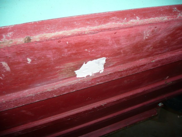

Je suis assez fier car je suis depuis aujourd'hui l'heureux propriétaire d'une plate autovideuse. C'est super rare sur le marché. Plus besoin d'aller vider la plate après un déluge.
SP_A0200 [640x480].jpg (73.2 Kio) Vu 1091 fois
Le seul mais alors mais vraiment tout petit inconvénient c'est qu'elle est auto-remplisseuse également.

Ah Ah! Un sacré trou alors.
Effectivement il est bien rond. L'avantage c'est que je peux y foutre une pinoche.
l'inconvénient c'est que les pinoches sont à bord et sans annexe pour y aller...

Ta plate est en contre plaqué ou panneau de bois ?
En effet , on dirait bien le trou laissé par un noeud de bois qui c'est fait la malle .
Dans tout les cas de figure, une pinoche aura du mal à tenir dans le temps .
Le mieux, pour une annexe bois ou contre plaqué, c'est :
Nettoyage et mise à nu du bois dessus et dessous, 2 emplâtres en C.P. marine, biseauté sur les bords pour le z'aérodynamisme,
en dessus et en dessous du fond du bateau, vissées entre elles et le fond du canot, un bain de sika entre les deux
emplâtres, increvable!
Dans ce cas, je te déconseille de faire de la résine plus tissu, en effet ton bois est gorgé d'eau, donc la résine ne tient pas longtemps, trop gras .
Regarde les plates autour de toi, ce serai bizarre qu'elles n'aient pas toutes, un ou deux de ces placards .
L'autre avantage tu prépares tes placards chez toi et la réparation peut être faite sur l'estran le temps d'une marée basse.
Une ponceuse, une visseuse à main, tes deux bouts de bois, les vis qui vont bien,un foret pour les avants trous, du sika, une ou deux bignouses pour ponctuer
les phases de réflection, et HOP !
Le soir c'est fini !

Merci pour les tuyaux. La plate est en CP. Le trou est apparu car elle à eu la mauvaise idée de se poser sur un pieu métallique. Ensuite elle s'est remplie d'eau avec la pluie et comme je n'étais pas passé pour la vider depuis 3 semaines: crac.
Pour le coup elle était vide lorsque je suis passé.
Pour les talons aiguilles, ça vaut pas le coup. Je n'en ai jamais vu à la maison (sinon elle serait plus grande que moi. Ca va pas non!)
Je comptais mettre une rustine de CP à l'intérieur et choucrouter par dessous mais ton emplatre dessus-dessous me plait bien. Au moins ça garanti la tenue dans le temps.

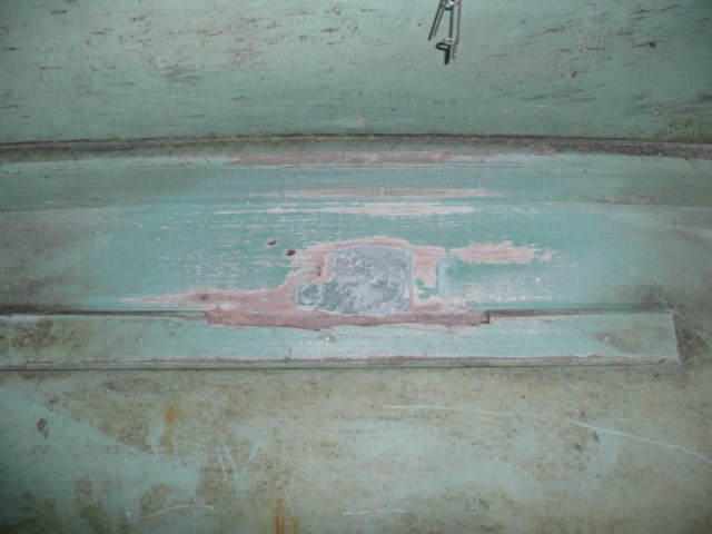

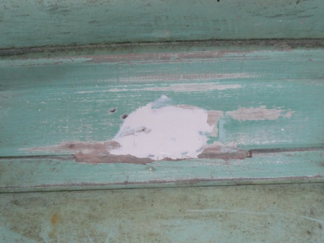

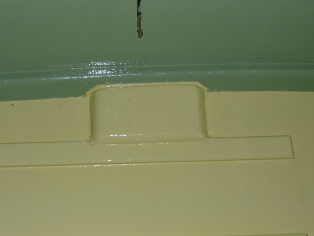

J'ai rien foutu sur mon boat de tout l'hiver. Je n'ai même pas suivi les conseils de GG concernant l'hivernage des voiles qui sont toujours dans les coffres et j'ai laissé mes drisses toutes neuves à poste. Il faudrait absolument que je retourne à bord. mais pour cela, une réfection d'annexe s'impose. Depuis des mois qu'elle est à l'abri, le bois à eu le temps de sécher. j'ai donc opté pour une réparation en suivant uniquement la moitié des conseils de réparation. je n'ai mis une rustine qu'à l'intérieur.
j'ai commencé par décaper la peinture et poncer en pente le trou. Puis j'ai choucrouté le trou.
puis mastic
Un matin en me rendant à la déchetterie, v'là t'y pas que je trouve une jolie planche de bois rouge. Hop, dans le coffre et hop, taillage d'une rustine en bois exotique.
la rustine est collée au sika, vissée, puis mastiquée autour. Enfin, peinturluration du tout.
