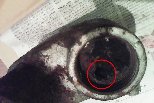

Verifie bien que la languette separatrice entre echappement et arrivee d eau est intacte sinon coupe l arrivee d eau avant de couper le moteur

Oui, j'ai vérifié, et elle est encore tout à fait consistante. Je note quand-même de couper l'eau juste avant de couper le moteur, et de l'ouvrir seulement après l'avoir démarré, on ne sait jamais.

Messagede J.J.85 » Mar Déc 01, 2015 9:06 am
Sage decision et verifie bien le coude que j avais demonte moins de 10h avant qu il ne tue le ysm de nemo ,la languette s est percee par corrosion sur metal a nu :mrgreen:

Messagede Dom » Jeu Déc 03, 2015 11:04 am
Calamine (mauvaise, la mine....)
Il restait juste un tout petit trou pour le passage des gaz : et moi qui m'étonnais que le moteur ne prenait pas ses tours !
En attendant d'essayer de récupérer celui-là, je vais faire ce matin des essais avec l'autre coude que j'ai récupéré (et qui est tout propre et en bon état)
et pour l'avenir, je prépare un montage de type tuyau de chauffage soudé (Merci Vincent)

Attention au piquage d eau... le mettre assez bas pour ne pas noyer le moteur !
