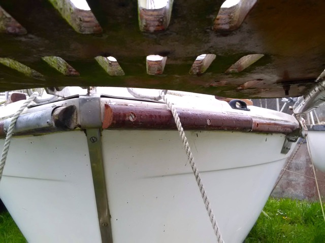

C'est le printemps, enfin presque. Entre deux averses, j'ai commencé à refaire les listons de Perle Noire.
Le liston bâbord était cassé à la proue, j'ai donc découpé la partie abîmée en biais et remis un nouveau bout de bois d'arbre (oui JJ du bois d'arbre... :mrgreen: )
L'avant bâbord

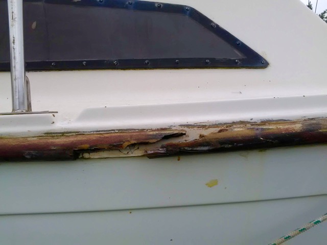

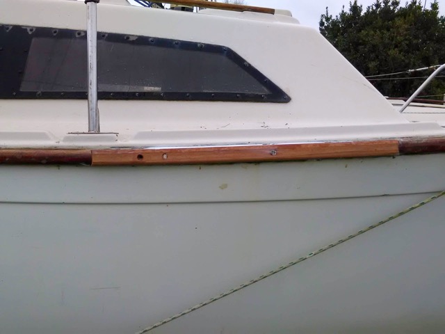

Le liston tribord était lui aussi endommagé mais aux deux tiers de la longueur plutôt sur l'avant. Donc découpe du morceau pourri et remplacement...
Le bout pourri
Le nouveau bout de liston
Il reste à poncer les nouveaux bouts et les vernir. J'ai aussi deux ou trois vis à remettre avec le sika qui va bien mais la pluie s'est invité... :lol: c'est tellement rare ici que je ne vais pas protester :lol:

Peux tu nous en dire plus sur l'origine des nouveaux morceaux de listons? Quelle essence, etc...? Quelle préparation en amont de la pose?
Je sais que le sujet est récurrent, mais ma curiosité est insatiable! :D
Et sinon, pas besoin de scarfer pour remplacer partiellement les listons? J'aurais pensé que c'était utile, vues les contraintes mécaniques sur des pièces en forme, mais sans doute me trompé-je.

C'est vrai que normalement on fait une coupe à 45° ou 60/30°, Mébon :D
