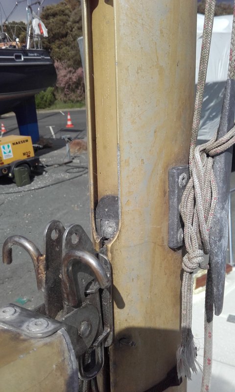

La mensurations "​ la position haute de la bome se situe à 70 cm du pied"chez poupoune et chez ar_men est de 50cm bizarre, peut être que le vit de mulet n'est pas à sa place.

Presque normal, déjà d'origine il y avait plusieurs fournisseurs de mat et après avec les échanges et les modifs, il y a de nombreuses différences.
Sur le tien, le vit de mulet devait être coulissant et a été bloqué en position haute ( goupille visible dessous).
Mais comment est il bloqué par le haut ?

Messagede Jackimages85 » Dim Avr 30, 2017 10:38 am
À priori,je dirais bloqué par une pièce métal et rivet pop ,je dois avouer que cela m'a intrigué un peu,ma culture vieux Bénéteau étant à ces balbutiements,je me pose peu être trop de questions :?

Messagede Dom » Dim Avr 30, 2017 11:12 am
Même montage que sur Mathurin (et que sur beaucoup de bateaux de cette époque) : le vit de mulet est coulissant, ici sur un rail fixé dans la gorge du mat. Il est bloqué en haut par une pièce en alu fixée soit par une vis, soit comme ici par un rivet pop. La goupille est prévue pour que la bôme reste en position haute pendant que l'on hisse la voile. Voile hissée, elle est retirée pour pouvoir étarquer le guindant par un palan frappé entre le vit de mulet et le pied de mat.
J'aime beaucoup ce système qui permet de faire une très belle voile selon la force du vent, et qui fonctionne sans winch. Il faut juste penser après affalage à remonter la bôme pour remettre la goupille en place, au repos. sur Mathurin, j'ai remplacé la goupille fendue par une goupille "Béta", assurée au taquet de drisse de GV. Je pourrai faire des photos un de ces jours si nécessaire.
