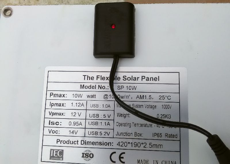

[quote="Terenez"]J'ai reçu cette semaine le petit panneau solaire commandé sur Ebay. Ça m'a pas l'air mal du tout....

alors je me permets de rajouter des commentaires suite à quelques constatations réalisées sur mon boat,
ne comprenant pas pourquoi ma batterie ne chargeait pas plus que cela,
il existe deux types de connexions , par prise allume cigare ou par pince croco,
le choix du type de connexions entraine un fonctionnement différent.
dans la prise allume cigare il y a un deuxième régulateur, qui limite la sortie à 12 v , la recharge de la batterie est donc quasiment nulle, l'on consomme ce que l'on produit
par contre avec les pinces croco, la sortie peut atteindre les 14V idéal pour recharger la batterie. (maxi 18 en théorie mais en pratique impossible )
il faut donc privilégier à tout prix la connexion par pinces croco ou sinon faire sauter le régulateur qui est dans la prise allume cigare ;)
de plus ne faite pas la même erreur que moi, j'avais un voyant de tableau de bord, qui restait allumé en permanence quand je branchais sur l'allume cigare, au bout d'une semaine la batterie était moins chargée que la semaine d'avant ! finalement ca consomme un max ces petits néons.
Si l'on enlève tout ça et qu'on branche directement sur la batterie avec juste un petit régulateur pour éviter la surcharge (vécu par un pote), ça marche très bien aussi. Avec un panneau de 5 W sur Mathurin, ça maintient ma batterie en pleine charge en permanence, même pendant l'hivernage. Alors avec 10W, ça devrait quand même charger un peu... Sur le capot AR du Forban (Merci Pécha !), y-a même la place pour un 20W.
J'avais acheté ce régulateur-là https://www.amazon.fr/gp/offer-listing/ ... dition=new
à l'époque (mai 2014), 4,60 €, et il fonctionne toujours impecc. Mais le prix a monté, semble-t-il...

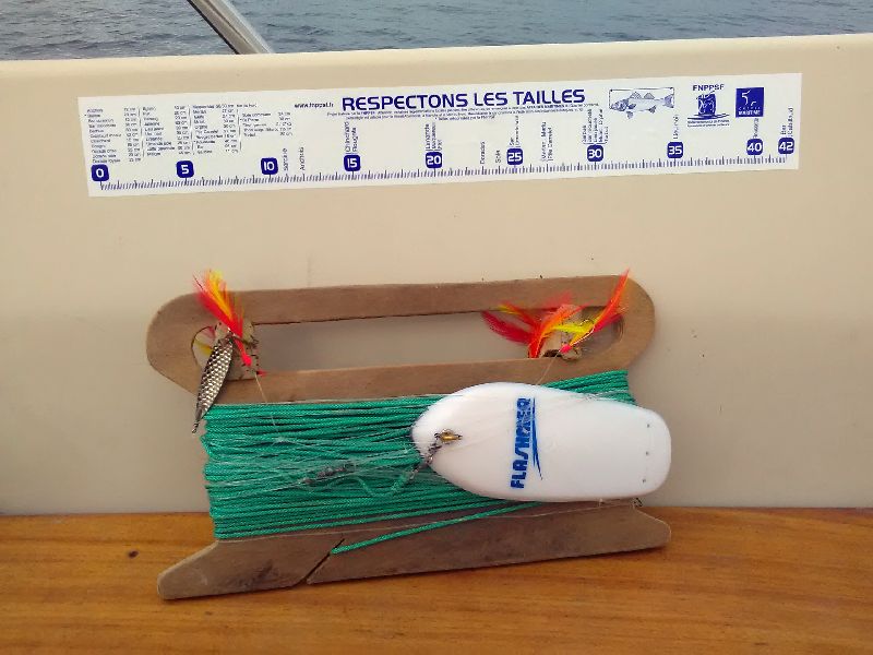

Roch Velen.jpg (91.09 Kio) Vu 1125 fois
J'avais même installé la règle avec les tailles règlementaires au cas où ! :P
A ce point je me dois d'ajouter que j'avais passé 3 heures jeudi à remonter sept lignes pour la fin de la saison. Il convient d'avouer que chaque fois que je casse une ligne, je la mets telle quelle dans une équipet et j'attends de n'avoir plus rien pour pêcher pour m'y mettre... :oops:

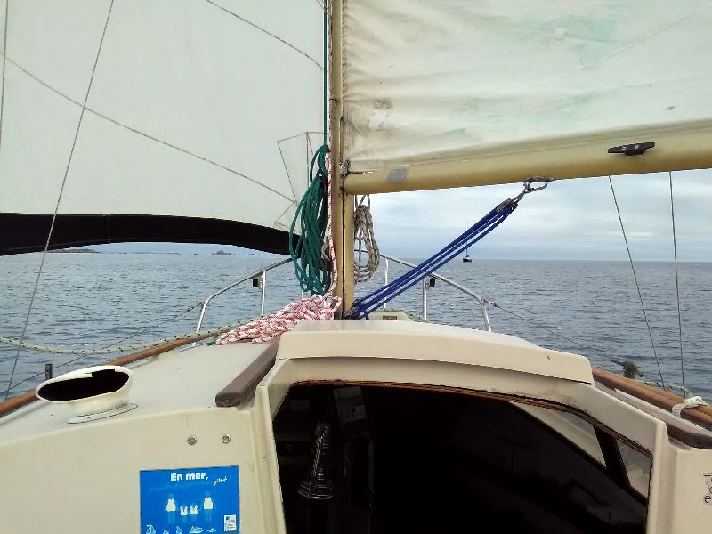

Au retour, après une risée aussi raide qu'inattendue, je retrouve un vent de 1 à 2 bft. Il était temps de rejoindre le mouillage et à tirer des bords à 0.9 kts je décide de mettre le moteur. Sauf que le lanceur ne lance plus rien..... et que la pétole sévit toujours. Je tente une réparation mais bien sûr je n'ai pas la clé qui va et les cailloux sont proches....
Enfer et damnation je vais donc me résoudre à lancer un pan pan pan quand, au loin, surgi du néant, j'aperçois un Coquinou de l'île de Ré qui rentre vers mon mouillage. "Ohé du bateau" criai-je, "je suis en détresse, daigneriez-vous me touer jusqu'au rivage et si possible vers un mouillage avant qu'un sort affreux n'advienne ?"
Et hop, une aussière plus tard, je me retrouve en remorque de M. Hulot le Coquinou vers Terenez.
M. Hulot.jpg (99.25 Kio) Vu 1125 fois
Panne de moteur mais on verra ça un autre jour... :P
