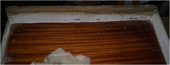

mon capot de descente présentait de petites faiblesses sur les bords, et méritait un gel-coat tout neuf,
donc, une petite séance de strat, sur les deux bords,
CAPOT DESCENTE AV.jpg (47.01 Kio) Vu 718 fois

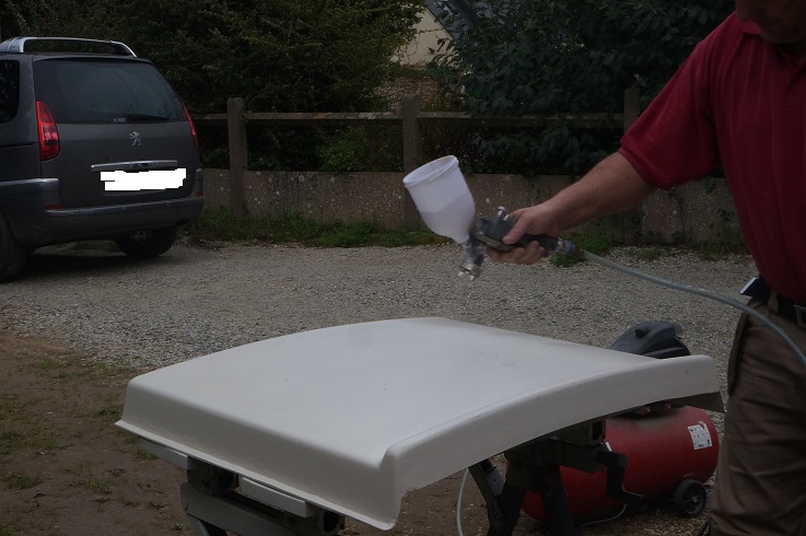

puis un coup de gel coat ce matin sur les bords inférieur et intérieur capot,
a laction.jpg (154.12 Kio) Vu 718 fois

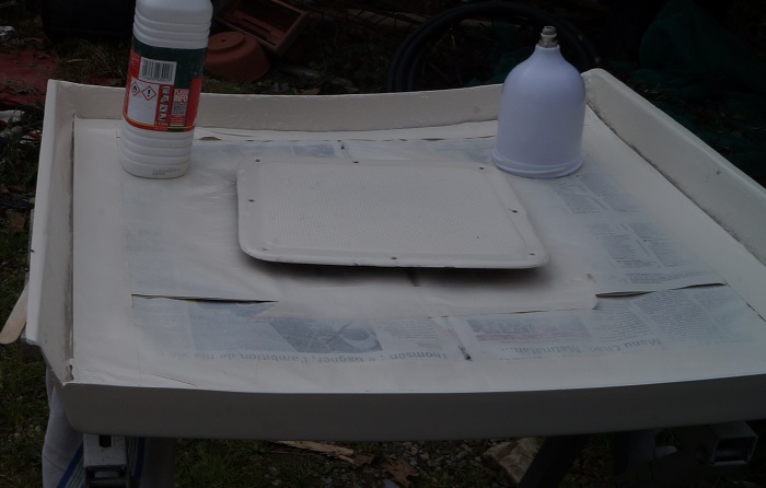

CAPOT DESCENTE DESSOUS.jpg (63.48 Kio) Vu 718 fois
j'en ai profité pour re-gel-coater la trappe de presse-étoupe,

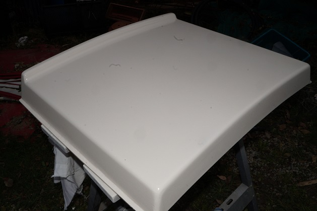

et cet après-midi, sur le dessus du capot, il est prèt à etre remis en place,
CAPOT DESCENTE DESSUS.jpg (91.48 Kio) Vu 718 fois
je me faisais tout un monde du gel-coat au pistolet, finalement c'est super facile,
presque plus facile que la peinture au pétard !
par contre, 2L d'acétone 1 pour se nettoyer les doigts et l'autre pour le matériel ...
en ce qui concerne la teinte du gel-coat, j'ai pris comme d'hab chez ecomposites à arzal, je lui ai demandé du ivoire de chez beneteau, il m'a refait une couleur tip-top, un poil plus clair, mais ca lui donne la meme couleur que l'ancien fariné 8-)
