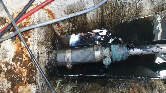

Messagede youen29 » Mer Mai 19, 2021 10:46 pm
voila je suis rentré juste avant le couvre feu
il y avait de l'eau mais pas que en fond de cale j'ai pompé
le presse etoupe fuit toujours
j'ai essayé de faire .......plein de choses mais sans véritable résultat
voici la photo de la bête
que faire ?

Re: chantier ijin
Messagede youen29 » Mer Mai 19, 2021 11:03 pm
la fuite se situe au niveau de la piece coté moteur
un écrou ?

Re: chantier ijin
Messagede old gaffeur » Mer Mai 19, 2021 11:15 pm
Ton PE me semble bien être du type ' à écrou' de vincent.
La grosse différence est le nombre de colliers serflex (seulement un à chaque extrémité de la durite dans ton cas, contre deux sur la tof de vincent).
Peut être du coup qu'un second serflex, en maintenant mieux la durite, suffirait à réduire (et pourquoi pas à étancher ) la fuite?
N'étant pour ma part pas du tout versé dans la dissection des PE, j'ai du mal à juger de l'état de l'écrou ( qui me semble bien corrodé quand même... :? ) et de la durite.
Mais ça vaudrait sans doute le coup de regarder dans le détail si la fuite vient de la durite et de son état, de son serrage (et donc des serflex) ou des pièces liées à l'écrou.
Sinon, je ne sais pas pourquoi, mais je suis toujours un peu inquiet quand je vois pas mal de câbles électriques se balader pas très loin de l'eau qui séjourne en fond de cale... :?
