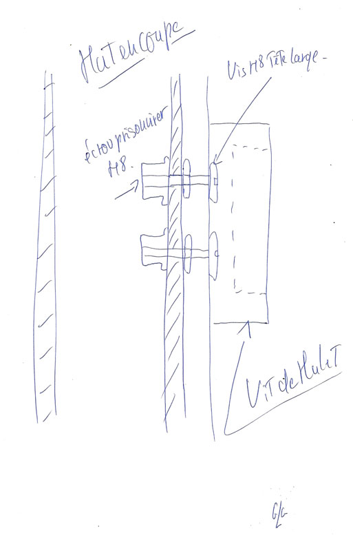

Ou autrement, 2 écrous prisonniers en fond de gorge de ralingue et tu fixes ton vit de mulet par le milieu, à mon avis pas prêt de bouger:
Un crobar vite fait, mais à améliorer :
Oui à améliorer, par exemple :
découper une lumière dans la gorge de ralingue, poser 2 écrous prisonniers, enlever les deux oreilles du vit de mulet et le fixer au fond de la lumière , pas près de bouger

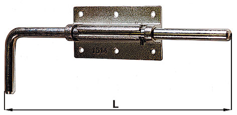

alors j'ai trouvé une solution pour mon vit de mulet,
avec un verrou baionette adapté ! dès que je rentre chez moi je vous montre la photo,
mais pour vous mettre en appétit, voici à quoi cela ressemble,
j'ai découpé la ferraille au milieu et j'ai remplacé le mécanisme !

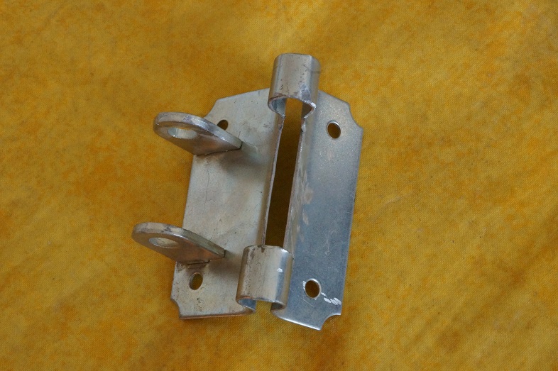

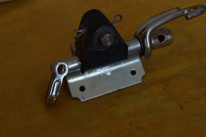

Messagede pechalajournée » Dim Jan 22, 2017 2:25 pm
me revoila, après quelques péripéties au retour d' allemagne, j'ai mis 24H pour rentrer !
bon je suis aller faire un petit tour sur le bateau ce matin,
histoire de faire tourner le moteur hors bord et surtout tester le vit de mulet, nouvelle génération.
et voila le résultat une fois plié au bon profil
a vide
et avec le vit de mulet monté, c'est tout de suite plus joli
et voila,
prochaine étape supprimer les deux doigts de blocage qui gènent sur le flan gauche puis rajouter au moins 1 trou de chaque coté pour le rivet,
et enfin, peindre le tout peinture epoxy pour éviter que ca rouille trop
ensuite on perce le mat

Messagede pechalajournée » Dim Jan 22, 2017 8:29 pm
j'ai quand meme un peu peur que ce soit un peu trop fragile,
maintenant je regarde si je trouve la meme pièce en un peu plus épais
