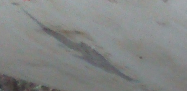

Bonjour à tous,
Après le ponçage de l'antifouling, j'ai eu une petite surprise, un gros poc et une belle fissure sous le gel coat!
Pas trop grave heureusement alors je prends mon courage à 2 mains et ma ponceuse de l'autre et j'attaque
le polyester.
Stratification intérieure avec du rovimat et extérieur avec un mat 300.
Ponçage et gelcoatage et le tour est joué.
aujourd'hui j'ai fini le ponçage de la coque il ne me reste plus que la laque à passer et le primaire et l'antifouling
et c'à y est la mise à l'eau est en vue!!
A suivre

Bravo! belle réparation . Mais as-tu regardé à l'intérieur pour voir si la fissure n'avait pas délaminé la peau sur une plus grande surface? Sinon tu devras reprendre aussi par l'autre côté!

Effectivement à l'intérieur j'ai fait une reprise avec un rovimat par le coffre tribord
(heureusement c'était accessible)

Je suppose que la fissure était au niveau du bouchain, comme d'habitude ?
Re: avancement des travaux suite
Messagede Rocky » Mar Fév 24, 2015 12:53 pm
Tout à fait c'est toujours là que cà tape!

Tu as vérifié l'autre bord :?:
Parfois il peut être utile de " sonner " le stratifié en tapant dessus avec un maillet en bois ou le manche d'un tournevix .
Stratifié sain : son clair
Stratifié délaminé : son caverneux, étouffé.
Phil 29 t'expliquera qu'on peu aussi lui faire passer un scanner ou une échographie, mais bon , restons raisonnables :D

Je n'ai pas constaté de fissures de l'autre côté, mais effectivement je vais tester avec un maillet.
Je lui passerai bien une radio, mais à bord je n'ai que la Vhf et un vieux transistor.
