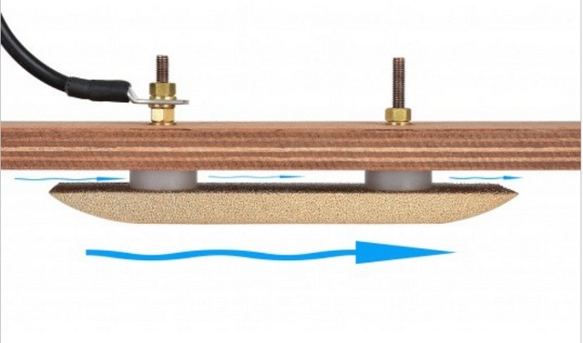

Messagede ThierryR » Ven Mai 23, 2025 10:08 am
Bonjour,
Réponse trouvée sur le site du comptoir maritime Le Cabestan :
"Les Plaques de masse servent à assurer la bonne réception des GPS, radios... La matière en bronze poreux réalise un bon contact. Convient aux GPS, décodeurs météo, et émetteurs MF/HF. Le fonctionnement de tous les récepteurs radio est amélioré, particulièrement sur les unités en polyester."
Remarque : les plaques de masse sont directement connectées à l'appareil par un câble. La plaque de contreplaqué représentant la coque."
A bientôt
Thierry
plaque de masse.jpg (48.36 Kio) Vu 50 fois

Messagede ThierryR » Sam Mai 24, 2025 7:50 pm
Bonsoir,
Petie précision qui est très importante : A cette plaque de masse est relié le "blindage " des appareils électroniques sensibles et des câbles qui transportent les signaux, pour les protéger des rayonnements perturbateurs, ou pour éviter qu'il émettent eux mêmes des parasites.
Cette "masse" est complètement indépendante et isolée du circuit électrique du b
Pas plus de risque électrolytique que l'hélice (en bronze).
Connecter cette masse au négatif de la batterie n'est pas une bonne idée.
